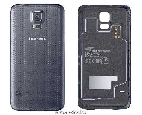

Na podstavku je na sredini simbol, ki naj bi označeval točko postavitve. Na telefonu pa take oznake ni, zato me čudi zahteva po točni usmerjenosti? Imam pa original Samsung zadeve.

A nima pri Samsungu baterija oznake oz. te induktivne nalepke na sebi za polnjenje?
Nalepka je samo, če kupiš od kitajčkov. Original je vse v zadnjem pokrovu, ki se cel zamenja in je za kakšen mm debelejši od standardnega.
Tiste kitajske nalepke pa telefon malo "napihnejo" zaradi česar je vprašljiva vodo-tesnost. Za nameček pa še zgubljajo kontakt. Če kontakte podložiš ga pa še bolj napihne ...
