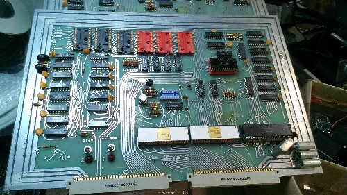

med čiščenjem sem naletel na meni zanimivo ploščico. Ne vem kaj je točno bi to bilo in preden ploščici dam na odpad, bi rad ugotovil kaj točno to je.
Ali kdo prepozna kaj je na sliki?

Če prepišeš podatke s treh velikih integriranih vezij in z enega od osmih čipov na desni zgornji strani bo lažje ugotovit.
Verjetno je procesorska plošča s konca sedemdesetih let. Z mikroprocesorjem, paralelnim interface čipom in ramom. Tam kjer so prazna podnožja pa so bili programski ROMi.
Piše kaj na tiskanini?
Plošči sta zanimivi kot muzejski eksponat.
Če jih ne misliš obdržat, se name spomni.
Lp, Jože.

Veliki čipi so od desne proti levi
mostek mk3850n
mostek mk3853p
mostek mk3861
8 desnih čipov pa nosi oznako 2120l1pc

dgrude je napisal/a:
Zdravo!
mostek mk3850n
mostek mk3853p
mostek mk3861
Glej: http://bitsavers.trailing-edge.com/pdf/mostek/_dataBooks/1978_3870_F8_Microcomputer_Data_Book.pdf
LP GJ
