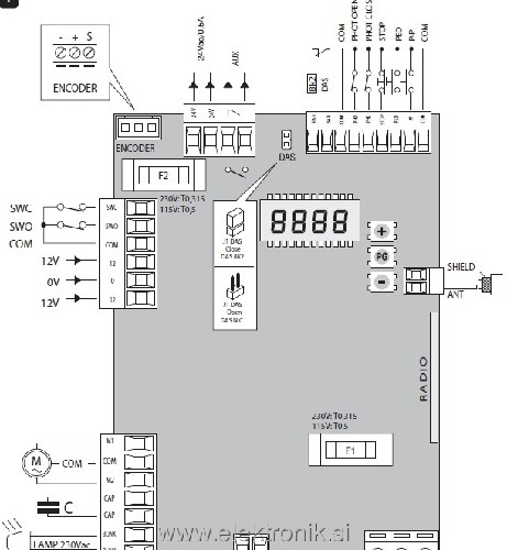

Naletel sem na težavo in bi vas lepo prosil za pomoč. Iz Italije sem dobil pogon za dvoriščna drsna vrata Beninca BULL 8, vendar zraven nisem dobil nobenih navodil za priklop. Že par dni se mučim in iščem na internetu. Vse kar sem našel je kako ga pritrdimo na podlago, kako ga pa pa priklopimo pa ne. Torej prosim vas če mi lahko pomagate pri priklopu elektrike, fotocelic, tipke za odpiranje zapiranje in kako inštalirem dalinca. Najbolj bi bil vesel sheme (vezja) za priklop v slovenščini.

Hvala tudi jaz sem to našel, vendar ni sheme za električni priklop.

Ali imaš zraven pogona tudi kartico s krmilno elektroniko? Ponavadi je v navodilih za montažo elektronike tudi shema povezav.
Sam motor ima 3 priključke na katerih sta dve navitji. Eden je skupen, druga dva pa vsak za svojo smer. Na skupni priključek in priključek enega od navitij priključi kondenzator, deklariran za motor. Na skupni pol pride tudi N priključek iz omrežja. Na prosti priključek - drugo navitje pa priključi fazo. Motor se bo vrtel v eno smer. če zamenjaš navitji med sabo, torej priključiš fazo in kondenzator obratno, se smer zamenja. To velja SAMO ZA motorje, ki delajo na 230V.
V teh pogonih najdeš tudi 3 fazne motorje ali pa enosmerne motorje, ki delujejo na 24V.
Glej link za CP.BULL8. To je manual za priklop elektronike.

Kako, da ne ? V pdfu bull8 je. Na strani 3.

Vidim, da je tale shema prav taka kot moja elektronka na motorju.
Imam enak motor kot je ta shema. Imam tudi shemo za priklop senzorjev ampak zadeva še vedno ne deluje. Ko kakšno stvar odklopim daljinec vrat sploh ne zapre ali pa odpre. Mučijo me te brike. A morajo ostati notri ali ne?
Nekdo mi je rekel da so notri zato da se vrata zapirajo.
enostavno ne morem prekiniti žarka, da bi se vrata ustavila.

Še to Bar-Bar je pobrikan.

Na fotocelicah je 24 voltov.
