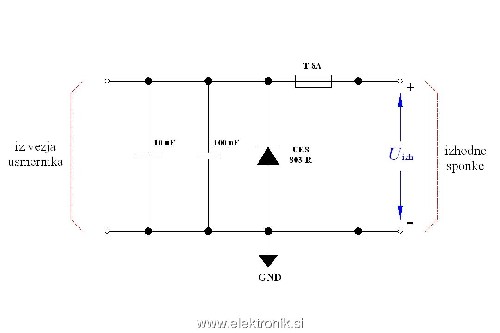

Po uspešnem popravilu bo potrebo na izhod usmernika dodati še zaščitno vezje s priponke, da ne bo kdo z napačno polariteto priklopa akumulatorja zopet kaj zakuril.
Potem bo pa rekel da je bilo slabo popravljeno Smile
Vezje bi bilo bolj razumljivo, če nebi rele 1 odvzemal energijo za svoje delovanje z delilnika.

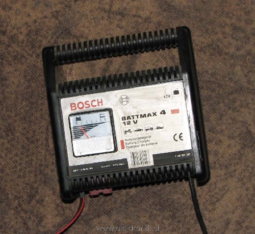

V manjše popravilo (zamenjava poškodovanih vodnikov) sem dobil ceneni polnilec s priponke - zadeva sicer deluje a je težava ker previsoko polni akumulatorje saj nima nobene napetostne regulacije.
Potrebno bi bilo prigraditi vezje za izklop, ko napetost doseže določeno vrednost, kot je v primeru sebaveh-ovega polnilnika.
Najprej bo potrebno v detajle naštudirati sebaveh-ovo vezje, ga prilagoditi za vgradnjo v te cenene polnilnike, ki naredijo precej škode če se jih pravočasno ne odklopi z akumulatorja.
EDIT: nadomestek za TAG 633-400 bi naj bil TIC-106N - glej priponko
Opomba - če je na lokaciji T2 thyristor bo polnilec po izklopu ostal izključen dokler bodo kleme priklopljene na akumulator ....
polnjenje ponovno aktiviramo če za kratek čas odklopimo akumulator ... s tem zapremo thyristor in rele Re1 odklopi ... polnjenje se nadaljuje do naslednjega izklopa.
