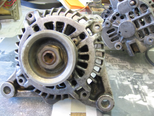

Jermenica alternatorja

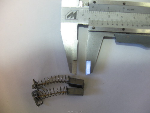

Krtačke so skoraj 8mm nad nejo menjave

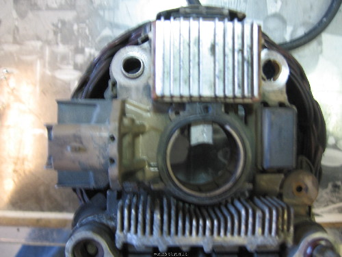

Regulator, ki ga baje krmili računalnik.

Hmmm, kam so izginila sporočila iz teme? Ali jih samo meni ne prikaže? Ali pa so zbrisana?
Kakorkoli, problem je rešen. Do alternatorja vodijo trije vodniki in eden od njih je imel poškodovano izolacijo (bel). Poškodba je bila očitno kriva za občasne stike na maso, kar je povzročalo sesutje napetosti za vzpodbudo generatorja. Po sanaciji je polnjenje akumulatorja normalno. Namig za lokacijo napake sem dobil na Citroen forumu.
