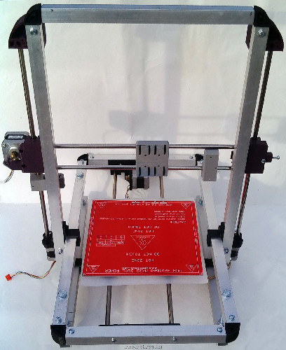

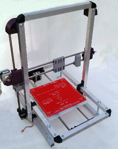

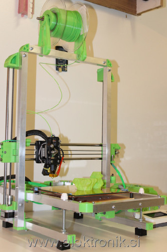

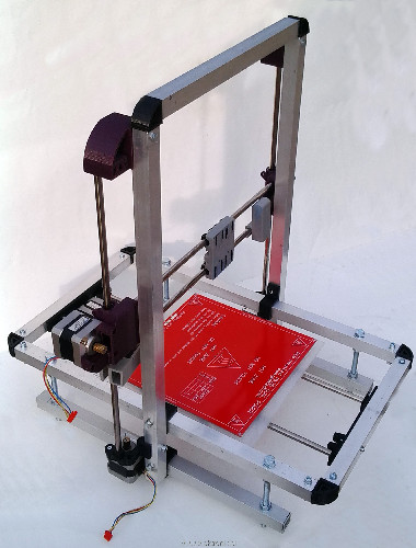

evo i ja malo krenuo u 3D printer vode ,od mnogim REPRAP modela odlučio sam se za ovaj dizajn jer se može gotovo sve uraditi sa nešto osnovnog kućnog alata Smile ,gledao sam da većina neprintanog materjala bude što dostupnija tako da je okvir izrađen od kvadratnih standardnih alu cijevi dimenzije 20x20 mm
zadnja slika je sa stranice konstruktora a druge su moj uradak

Nije FB, pa ne mogu stisnuti "LIKE", ali izgleda dobro. Cool
Baš me interesuje, kako če se pokazat u radu. Pošalji slike, kad bude u radu.

Počasi zbiram material za nov 3D tiskalnik. Za 15,49€ sem zlicitiral temu podoben krmilnik. Koračnike imam večje kot so Nema17, ampak to ne škodi. FW bom uporabil tale. Oblike bo podobne kot je na spodnji sliki, ki je objavljena tukaj. Malo sem spremenil nosilce in ostalo tako, da lahko uporabim moje večje koračne motorje.
Pri tej obliki ohišja mi je všeč to, da imam možnost zakriti (zapreti) prednjo in zgornjo stran za tiskanje ABS.
Tudi ves ostali material sem zbral počasi na Ebay-u z licitacijami tako, da mislim da me ne bo prišel preko 60€ poleg tega materiala, ki sem ga že imel doma.
i meni je taj zapeo za oko ali sam ga mislio složiti tako da korisim okvir od alu kvadratnog profila samo bi se za tu preinaka trebalo prepraviti nekoliko printanih elemenata dio koji nasjeda na rub možda i budem to i probao Smile
