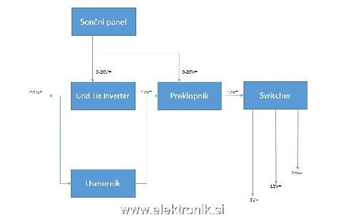

Fantje potrboval bi vašo pomoč. S prijateljom izdelujeva arduino krmilnik , ki bi ga vgradil na novo obnovljen vodnjak na vrtu. Skrmilnikom bi meril nivo vode, razne temperature, vklapljal bi potopno 12V pumpo in 240v pumpo. Vse skupaj bi nadziral preko web serverja.
Ideja je, da bi potopna pumpa črpala vodo iz vodnjaka v hranilnik nad garažo. Vse skupaj(brez 240V pumpa) bi se napajalo preko sončnih celic, ki jih bom vgradil v vodnjak. V primeru izpada omrežne napetosti bi stvar še vedno delovala.
potopna pumpa deluje sekvenčno, kolikor časa deluje toliko časa miruje, največ pol ure.
Ponoči bi zadeva preklopila iz sončnega na omrežno napajanje.
Potreboval bi te stalne napetosti:
-5V za napajanje arduina
-12V za poganjanje potopne pumpe
-24V za preklapljanje elektroventila(ventil pi preklopil iz zbiralnika na pipo na vodnjaku)
Višek energije bi invertiral z grid tie v hišno omrežje.
V priponki je enostavna blok shema napajanja, ki sem si ga zamislil.
Kako bi to izvedel:
-iz kupljenih komponet in ali v samogradnji?
-kako bi izvedel preklapljanje med viri(tudi z obstoječim arduinom)?

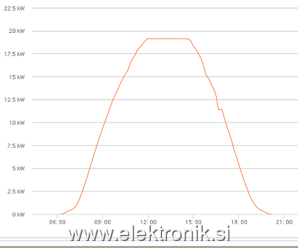

Za oceno, koliko moči je na voljo ob različnih urah sončnega dneva, sem pripel graf cca 20kW solarnega sistema.

[quote="int47"]So na lokaciji res tako pogosti izpadi elektrike, da ima to smisel ?
Če nima sončna elektrarna smisel, potem ne Smile Ideja je da zadeva deluje tudi če mi zmanjka denarja za plačevanje računov.
Zakaj ne uporabiš ventila z enako napetostjo, kot jo rabi črpalka ?
24V ventile imam na razpolago.
Kakšen panel misliš uporabit ?
Še ne vem. Verjetno nekaj v samogradnji, mogoče kaj takega.http://www.ebay.com/itm/Flexible-solar-cells-2-pcs-2-6W-each-/371299506404
Koliko močna je 12V črpalka ? Zagonski tok ?
Po skromnih podatkih 4,2A.
Se pravi če da elektrarna polovico moči ob 9h, bi morali biti paneli vsaj dvakratnik nazivne moči pumpe, da bi pumpa saj nekaj ur na dan delovala?
Preklop lahko narediš na več načinov (releji, tranzistorji, diode)
Imaš mogoče kak načrt tega, ali kako idejo?
Pri kakšni napetosti je najbolje da se preklopi na omrežno napajanje?

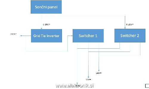

 Velikost datoteke:  30.33 KB
