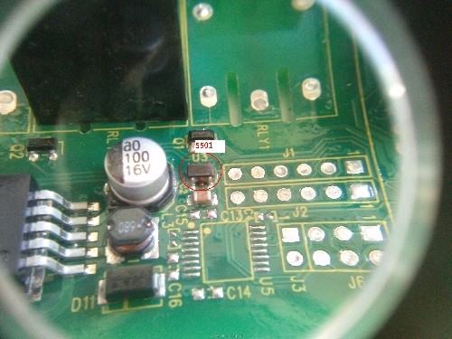

Iščem element, ki je na enem od sprejemnikov. Element ima oznako 5501 je v ohišju s petimi nožicami. Po internetu ne najdem nič s to oznako.
Kaj za ena stvar bi to bila?
5501

Ne bom trdil, mogoče 5501

Lahko je tudi 5V(150mA) linearni regulator napetosti.
Za kakšen in kateri sprejemnik gre?

Možno da je od Bizgec65 pravilen. Gre za firefly sprejemnik http://www.rfsolutions.co.uk/acatalog/Remote_Control_Systems.html
