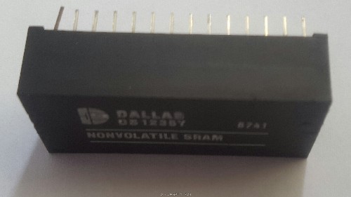

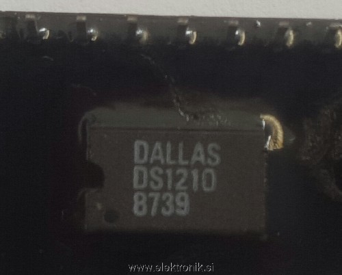

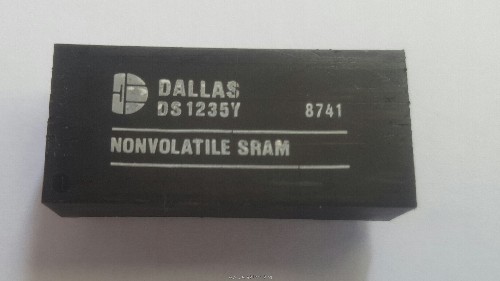

Kje bi se dalo kupit to zadevo.
Hvala za pomoč

Če je "škripnila" samo baterija, lahko to popraviš sam. Jaz sem to počel takole. Tudi če boš nabavil "novo" bo verjetno baterija slaba glede na to, koliko časa je stvar že ven iz proizvodnje.
