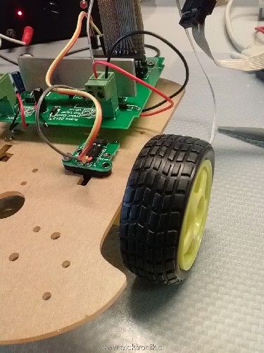

Učim se upravljati enosmerni motor.
PWM sem že naštudiral in deluje.
Sedaj bi rad povratno reakcijo. Na motorčku je zvezda, v prekinitveni rutini pobiram impulze, ki nastanejo, ko gre luknjica kolesa mimo fotocelice. Tudi to deluje.
Sedaj bi rad povratni alogritem, kjer bi na osnovi merjenja hitrosti popravljal PWM signal. Saj deluje, ampak ne dovolj lepo.
Če je ciljna hitrost 50 luknjic na pol sekunde, in vodim nazaj signal, mi hitrost opleta med 45 in 55 luknjic na pol sekunde. To se mi zdi preveč.
Pri tem mi PWM po povratni korekciji niha med 430 in 420 kjer pomeni 511 100% napetosti.
Kdo ima s takim krmiljenjem izkušnje. Rad bi rezultat vsaj med 49 in 51 luknjicami..

http://www.embedded.com/design/prototyping-and-development/4211211/PID-without-a-PhD
tole je vse kar rabiš Very Happy

dragoon je napisal/a:
Hvala.
Nekaj sem o PID že slišal. Si pa napisal tako, kot da je to 'vse kar rabiš' ena malenkost.
Bom prebral. Dokument sem spravil na disk na moj arhiv tujega znanja.
