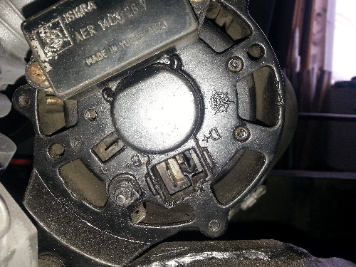

Zdravo, mene pa zanima kako vežem altenator, ki je na sliki.

PrispevekObjavljeno: Ned Sep 06, 2015 9:11 pm    Naslov sporočila:   Odgovori s citatom
Enako kot v temi o releju za smernike ...
V avtomobilski industriji so stvari kar precej opisane s standardi. Enkrat je na forumu o tem že tekla debata. Poglej, če najdeš oznake kontaktov tukaj.

PrispevekObjavljeno: Ned Sep 06, 2015 9:29 pm    Naslov sporočila:   Odgovori s citatom
Tole je klasičen alternator od Iskre, starejši letnik. Tam, kjer sta dva priključka, en širok in en ožji 6,3mm je tako, da je ožji vzbujanje preko kontrolne lučke, širok pa je izhod 14,4V, ohišje je masa (šasija) oziroma negativni pol. Priklapljaš torej le dve žici in to je vsa znanost. Tisti priključek posebej, bi bil lahko izhod izmenične napetosti, ki se uporablja za obratomer, lahko pa je izhod 14,4V (isto kot tisti široki), odvisno od izvedbe alternatorja oziroma diodne plošče notri. Še en priključek je pod enim vijakom, to pa je seveda masa.
Imaš to na kakšnem traktorju? Drugače so bili takeli alternatorji na stoenkah, jugotih, ...

PrispevekObjavljeno: Pon Sep 07, 2015 12:08 pm    Naslov sporočila:   Odgovori s citatom
V tej temi malo nižje imaš slike vezave ''trotel ziher slika''
http://www.elektronik.si/phpBB2/viewtopic.php?t=21188
