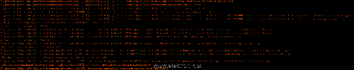

Lotil sem se preprostega projekta kjer bi z dalincem za televizijo lahko vklapljalal in izkljaplal luč v sobi.
Prvo sem imel v načrtu uporabit Arduino Uno kasneje pa sem izvedel za ATtiny85 ki zaradi svoje velikosti deluje dosti bolj primeren.
Na unotu deluje vse brez problema in kot predvideno, ko po probam naložit na ATTiny pa mi javi to napako. Ve kdo slučajno v čem je problem?

Če prav razumem tako enostavno ne bo šlo. Arduino UNO uporablja procesor Atmega 328p. Ti pa bi isti program "zapekel" kar na ATtiny85. To sta različna čipa in je potrebno nekatere svari v programu na novo definirati.

Sem vse to naredil, že pred tem sem preko unota naložo na ATtiny85 preprosti sketch, da bi prevero če imam nastavitve in vezje pravilno, in je deloval.
Pravzaprav nevem v čem bi lahko bil problem, saj program ki mam napisan je zelo kratek in ne vključuje nič posebnega, v knjižnici pa so tako ali tako več al manj samo matematične operacije.

nido5 Waldo ti je dal povezavo, kako in kaj z ATTiny85 na Arduino IDE platformi in na tisti povezavi najdeš vse potrebno. Brez da bi dodal definicije v Arduino IDE pa tako ali tako ne more iti.

Zgleda, da je problem v velikosti pomnilnika. Tak da bom probal naj kaki drugi mikrokontroler primerne velikosti z malo več pomnilnika.
