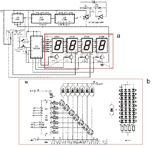

Se opravičujem nisem elektronik sem začetnik in sprašujem če je možna naslednja kombinacija vezja rad bi zamenjal display a na načrtu za display b.
rad bi izdelal semafor za tekmovanja z minimotom.

Zadevo lahko izvedeš tako, da namesto uporov, ki pridejo z leve daš tranzistorje, ki jih vežeš na plus napajanja, seveda s predupori. Ali pa namesto preduporov dodaš dodatni regulator napetosti in z njim nastaviš želeno svetilnost. Upam da ti je jasno kako, drugače pa mi lahko tudi na ZS pišeš in ti jutri narišem shemo.

Pripeta slika je slabše kvalitete, tako da se ne da videti dobro zgornjega vezja. Na prvi pogled se displaya ne da zamenjati tako kot je narejeno na (b) shemi.
Če bi s sheme B vzel vezje od tranzistorejev naprej in na osnovnem vezju obdržal obstoječe tranzistorje, potem bi se dalo prilagoditi vso stvar.
Predlagam ti, če osnovno vezje še enkrat poskeniraš, da se bo dalo kaj več povedat.

ni mi jasno kako deluje display ker ima skupne vode za A,b,c,d,e,f,ing
led diode pa vsak svoj dekoder

74C926 je namensko vezje in izhode na display multipleksira. Vsak display je osvetljen le delček sekunde, ker je frekvenca večja od 25 Hz ne vidiš utripanja. To se krmili s pomočjo spodnjih tranzistorjev.
Načeloma bi se dalo namesto displaya dati iz prve sheme od tranzistorjev naprej .... tranzistorje in ledice. Spodnje tranzistorje na osnovni shemi pa zamenjat z močnejšimi.
Jutri narišem shemo, kako bi bila izvedena ena možnost.

Je trajalo malo dlje zaradi pomanjkanja časa. Jaz bi v obstoječe vezje večji display implementiral nekako takole. To je ena izmed možnih rešitev.
Priključki D1-D4 so tisti, ki pridejo namesto spodnjih tranzistorjev. prikazana je priključitev dveh cifer kar je potrebno poniviti še dvakrat.
Število LED diod se da povečati, najvišja napajalna napetost je 18V, TC4468 je dimenzioniran za 1.2A, kar je zadosti.
