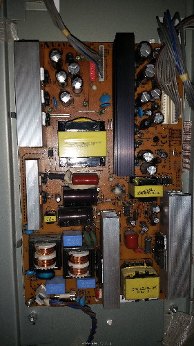

A mi lahko kdo svetuje oziroma potrdi moje razmišljanje.
LCD tv vklopim, ko se prižge zasveti za 1-2 sekundi in zaslon ugasne. Hkrati je zadaj slišat piskajoš glas, ki zapiska, ko se tv prišge in utihne, ko se zaslon izoklopi. Po par poizkusih vklopa se tv vseeno še prižge in dela. Piskajoč zvok počasi izgine.
TV sem odpru in na plošči, ki je za power supply so 4 kondenzatorji rahlo napihnjeni. Zraven v enem malo večjem delu (rumena zadeva pod kondenzatoji) je omenjen piskajoč zvok.
A bi lahko bili ti kondenzatorji ali kaj drugega?

100% kondenzatorji

Hvala...a se da iste kondenzatorje ali lahko močnejše? Kje se jih dobi?

Kondenzatorji so se napihnili, ker so slabe kvalitete, oz. so bili narejeni za določeno število delovnih ur, in so oddelali svoje. Ni krivo to, da bi bili "prešvoh".
Nove dobiš v vsaki trgovini z elektronskimi komponentami, vendar so tvoji malo eksotični - 680uF, ki jih verjetno ne bodo imeli, zato jih zamenjaj s 1000uF.
Zamenjaj vse elektrolite na napajalniku, razen tistega velikega 450V.

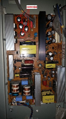

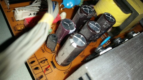

A to za zamenjat te 4 napihnjene ali katere vse elektrolite na napajalniku? Na celi plošči je tega več. Ostali zgledajo ok.
hvala

Zamenjaj samo 4 napihnjene in testiraj.
