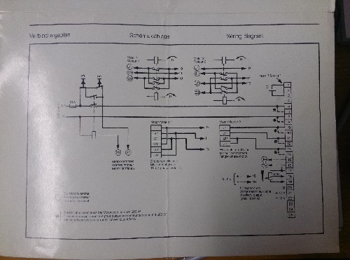

Imam enofazni motor z taho generatorjem. Pripenjam shemo regulatorja na kateri me zanima zakaj bi bil kondenzator na sponkah 1 in 3?

Po moje gre za zagonski kondezator. Če, potem je verjetno paralelno k sponkam 12 in 13.
20mikro
