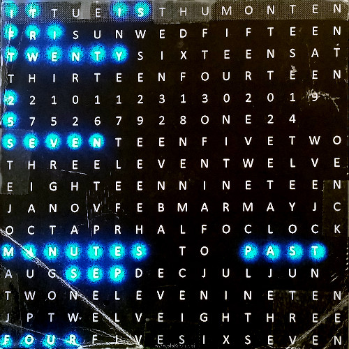

Delam uro, ki čas prikazuje z besedami. uC je Atmega8, za RTC skrbi DS3231, prikaz je realiziran z matriko LED-diod.
Matrika ima 8 vrstic in 32 stolpcev. Prvih 16 stolpcev predstavlja zgornji del matrike, drugih 16 pa spodnji del matrike.
Vrstice krmilim z Atmego8 preko MIC2981, stolpce pa s shift registri HEF4794.
Atmega8 deluje na 12MHz z zunanjim oscilatorjem.

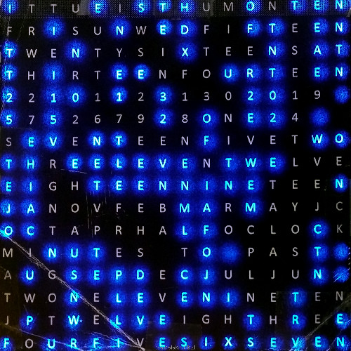

No, da preidem k problemu...ura deluje, občasno pa se pojavi čuden prikaz. Čuden prikaz se pojavlja naključno in je vedno enak, pojavi se približno 1x na uro.
Ima kdo kakšno idejo kako se lotit tega problema?
Normalen prikaz
 Velikost datoteke:  2.53 MB
Čuden prikaz
 Velikost datoteke:  2.47 MB

Napravil si čisto klasično napako.
Najprej moraš naenkrat prebrati vse registre od DS1307 in prebrane podatke shraniti v spremenljivke, nato jih pretvoriti v uporabno obliko, jih preračunati in obdelati z "if" stavki, na koncu pa dobljeno prikazati na zaslonu.
Šele, ko je izpis končan, smeš spet prebrati nove vrednosti.
Ti pa malo prebereš, malo preračunaš, malo izpišeš, spet prebereš, ..., ko se pa vsako uro nenadoma spremeni zelo veliko spremenljivk, prebereš neko mešanico in jo ustrezno izpišeš.
LP, Igor

Stvar je namreč v tem, da se vsakič, ko kličeš branje ds, vrednosti v njegovih registrih zaklenejo. Če prebereš samo en byte, se lahko vrednost naslednjega byta do naslednjega branja že spremeni. Zato se take stvari vedno bere vse naenkrat, ali pa zaznavaš vrednosti 59 sekund, 59 minut, 23 ur, ... in aktiviraš neko zastavico (nek bit neke spremenljivke postaviš na 1), da je potrebno naslednjič prebrati več bytov naenkrat (ko je prebrano, gre tisti bit na 0 do naslednjič).
