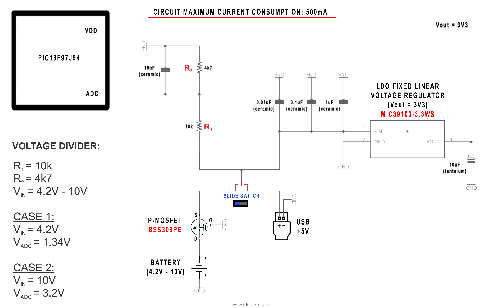

Tako je. Vsakih nekaj sekund pa bom na ADC preverjal napetost na batariji in če ta pade pod 4.2V, izklopil napravo.
nekako mi je le uspelo izračunat vrednosti uporov za delilnik napetosti. narisal sem načrt, pa bi prosil če ga lahko kdo na hitro pogleda, če je kaj "sumljivega". uporabil sem tudi P-mosfet, ki varuje pred napačno polariteto napajanja. upam, da sem uporabil ustreznega. predvidevam, da je mosfet v tem primeru boljša rešitev od diode, zaradi manjšega padca napetosti?
zanima me ali razmišljam pravilno in so moji izračuni pravilni, če:
- je poraba 500mA
- mosfet ima Rds(on) = 0.062ohm
- napetost na izvoru (batarija) je 4.8V
torej bo padec napetosti na mosfetu: U = 0.5A * 0.062ohm = 0.031V
Na vhodu regulatorja bo torej napetost: U = 4.8V - 0.031V = 4.769V ???
Kakšen namen pa ima tista dioda znotraj mosfeta? V datasheetu piše, da je padec napetosti na diodi lahko max 1.1V. Ali je ta dioda samo zato, da se lahko mosfet odpre/zapre? Padec napetosti na mosfetu pa se izračuna tako kot zgoraj?
