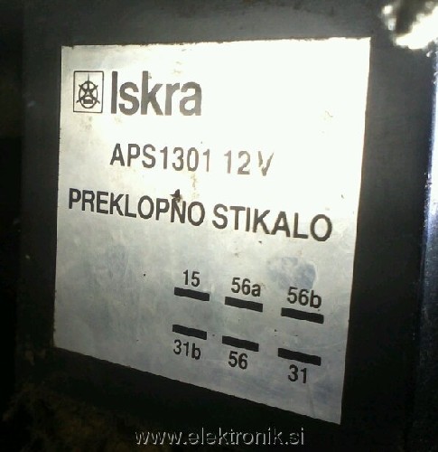

Iščem shemo priklopa oziroma pomen priključkov preklopnega stikala iskra APS1301. Montirano je traktorju torpedo.
 Velikost datoteke:  48.25 KB
sebaveh
Prispevkov: 1671
Aktiv.: 7.88
Kraj: Slovenska Bistrica
PrispevekObjavljeno: Sre Dec 02, 2015 11:52 pm    Naslov sporočila:   Odgovori s citatom
Išči pod: DIN 72552
15 - plus preko kontakta
56 - žarometi (v bistvu gre iz varovalk na preklopno stikalo za izbiro kratke/dolge)
56a - dolge luči
56b - kratke luči
31 - minus (direktno na maso)
31b - stikalni minus (preko nekega stikala na maso)
Nazadnje urejal/a sebaveh Čet Dec 03, 2015 9:50 pm; skupaj popravljeno 1 krat
