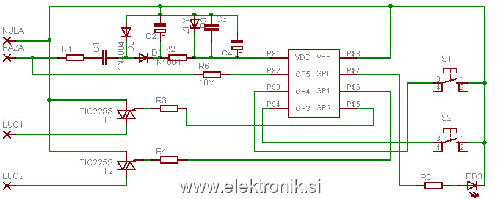

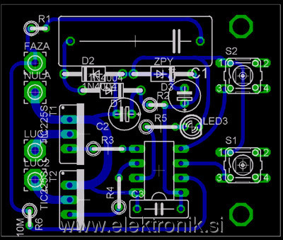

Lep pozdrav in prošnja za razlago pojava!
Sestavil sem timer za prižiganje dveh zunanjih svetil, ga lično zapakiral in namestil v stensko dozo, zvrtal luknje ter pritrdil pokrov, zato bi rad, da bi odpravil napako prej, kot mi v steno uidejo plastični vložki Smile
Po tem, ko je ponoči zmanjkalo toka, se timer ni več zbudil. Po "resetiranju" s pomočjo fit avtomata se je. A ko sem mu znova za nekaj časa vzel napajanje, je bil gluh.
Pic je 12f675, Power Up Timer vklopljen. Napajanje je, kot vidite po shemi, 220V preko kondenzatorja in zener diode.
Kaj je temu vzrok? Kaj bi dodal, da bi preprečil nevšečnost?
Hvala za vaš trud!!

PrispevekObjavljeno: Čet Jan 11, 2007 11:07 pm    Naslov sporočila:   Odgovori s citatom
Na GP5 "loviš" prehod skozi "0" ? Kako imaš nastavljen bit BODEN. Če je off ga poskusi vključit. Po napisanem sodeč bi rekel, da se procesor ne resetira dobro.

PrispevekObjavljeno: Čet Jan 11, 2007 11:15 pm    Naslov sporočila:   Odgovori s citatom
Na gp5 lovim prehod skozi nič, ki služi kot vir za urni "mehanizem", saj je omrežno nihanje popolnoma zadovoljivo točno.
Ja. Brick wall BODEN ni nastavljen. Hvala Silvo. Sem menil. da bi moral dodati kakšno tuljavo na vezje, a bom vesel, če bo rjavi rešil problem Hvala.
