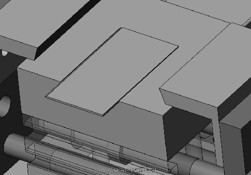

Dimenzije obdelanca so: 45x23.80x0.71mm (dolžina, višina, debelina).

Zadevi se reče elektromagnetni aktuator.
Problem je, da se tako reče tudi napravicam (večinoma iz avtomobilskega žargona), ki bi jih lahko poimenovali drugače, da lažje najdeš, kar iščeš.
Lahko iščeš tudi pod zasučna enota ali linearni aktuator.
Potrebuješ silo samo v eno smer (nazaj vrača vzmet?
Potrebuješ linearno ali zasučno enoto?
Kolikšen hod potrebuješ?
Kolikšno silo? (pri večji hitrosti je večja)
Verjetno imaš na voljo 24V DC napetost.
Če imaš v liniji pnevmatiko, je izbira pnevmatskih cilindrov bistveno večja.
Boš obdelovanec izbijal, ali ga prijemal s kakšnim vakuumom?
Lahko bi ga tudi odpihnil s traku (rabiš samo poceni 2/2 ventil, brez cilindra, mehanike,...).

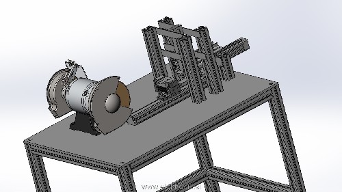

Celotna zadeva zgleda takole.
Potek dela:
Neobdelane kose naložimo v zalogovnik. Prijemalo, ki je na vozičku oz vodilih pobere kos iz zalogovnika in ga pelje do brusnega koluta. ta ga zbrusi pod določenim kotom. Sam odvzem kosev pa je bil planiran da bi imel nekaj takega:
http://hypex.si/sl/index/browseproductscategory/cid/9
Na njem pa bi imel pritrjen magnet ki bi kos odvzemal.

Ja, gor paše Hypexov cilinder tipa PCU.
Če iščeš elektromagnet, ki bi ga pritrdil na konec vodila, ne pozabi, da bo obdelovanec ostal magneten.
Morda bi vseeno uporabil kak SMC vakuumski prijemalnik ZPT32BS-B01, pritrjenega na ZPRL-08-B8 in "napajanega" preko EZH13BS-08-10 . Oznake sem prepisal, saj imam doma 4 take komplete za eno drugo aplikacijo.
Drugače pa razkoplji in preuredi kako E-I jedro malega transformatorčka in 24VDC priklopi na primar. Če bo tok vseeno prevelik, po potrebi dodaj 10W upor ustrezne upornosti.
