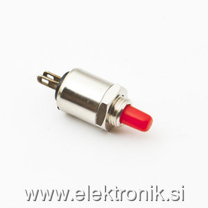

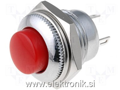

Nisem prepričan, ali prav razumem.
Rabiš stikalo ali tipko, kajti končna "stikala" (tudi zavorna v avtu Mr. Green ) verjetno ne rabiš enkrat pritisniti za "ON" in še enkrat za "OFF"?
 Velikost datoteke:  6.23 KB
 Pogledana:  3464 krat
 Velikost datoteke:  17.12 KB

@Bizgec65, potrebujem zadevo, ki bo imela lastnost tipke, kot si prilel v piponkah; kotnakt ali je mirovni ali delovni je trenutno vse eno. V glavnem gre za malo bolj robustno tipko.
