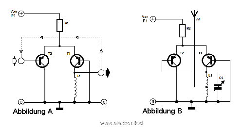

Točno in na eni od povezav piše to kar si ti razložil:
Burkhard Kainka je napisal/a:
Bei der Entdämpfungsschaltung mit T1 und T2 handelt es sich im Prinzip um einen zweistufigen HF-Verstärker, nach dem Prinzip eines so genannten “long tailed pair”, das bei (integrierten) HF-Verstärkern häufig zu finden ist. In Abbildung A ist das Prinzipschema herausgezeichnet. Auf den ersten Blick bilden T1 und T2 einen Differenzverstärker. Auf den zweiten Blick sieht man aber auch, dass der Kollektor von T2 an Masse liegt, ebenso die Basis von T1. Daraus erkennen wir: T2 arbeitet in Kollektorschaltung, T1 auf Grund der geerdeten Basis in Basisschaltung, und beide Stufen sind über den gemeinsamen Emitterwiderstand direkt aneinandergekoppelt. Für ein Eingangssignal an der Basis von T2 arbeitet dieser Transistor als Impedanzwandler (Emitterfolger). Das Eingangssignal liegt unverstärkt, aber niederohmig und gleichphasig am Emitterwiderstand. Über die Emitter-Basisstrecke von T1 steuert das Signal jetzt den Kollektorstrom von T1 (ebenfalls gleichphasig). Auf Grund der im Verhältnis zur niedrigen Emitterimpedanz hohen Kollektorimpedanz (L1) sorgt T1 jetzt für die Spannungsverstärkung der 2-Transistor-Stufe, wobei das am Kol- lektor von T1 anliegende Ausgangssignal immer noch die gleiche Phase aufweist wie das Eingangssignal. Verbindet man nun den Ausgang des Verstärkers mit dem Eingang (gestrichelte Linie), so handelt es sich bei dieser Rückkopplung um eine Mitkopplung. In Bild B ist die Stufe so dargestellt, wie sie im Audionempfänger geschaltet ist. Die Mitkopplung ist durch die Verbindung zwischen Kollektor T1 und Basis T2 eindeutig gegeben. Beide liegen zusammen an der Spule, die zusammen mit dem Drehko den abgestimmten Schwingkreis bildet. Die Antenne ist über eine Anzapfung der Spule an den Kreis angekoppelt. Somit wird das Empfangssignal verstärkt und durch die positive Rückkopplung auf den Eingang der “Entdämpfungsschaltung” der Kreis entdämpft.
Opis kaj je to Long Tailed Pair
Tako, še malo podrobnejša razlaga za še boljše razumevanje.
Shemi k zgornjemu opisu.
