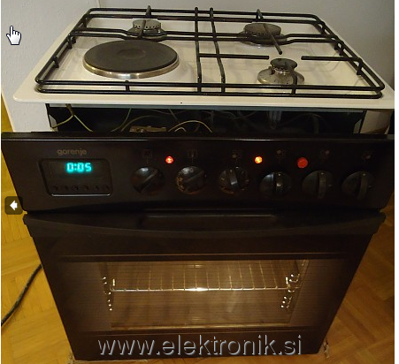

Na vas se obračam za nasvet v zvezi z nepravilnim delovanjem moje vgradne pečice Gorenje. Točnega tipa žal ne vem, saj je nalepka s tipom čisto zbrisana. Gre pa za starejši, vendar dokaj pogost model. Sliko v priponki sem si sposodil na bolhi.
Moje ugotovitve so sledeče.
V načinju pečenja (oba grelca) se segreje na cca 100˙C. Več ne segreje tudi po daljšem času. Termostat je vklopljen oz. rdeča lučka gori.
Če vrtim gumb za uravnavo temperature, se sliši klik termostata. Rdeča lučka se prižge oz. ugasne.
Na žarnici v pečici (bolj švoh elektrika v vasi in se "čuti" vklop večjega porabnika) vidim, da se grelci za kratek čas (hip?) vklopijo in izklopijo. To se dogaja periodično, vendar ne ve nekem rednem časovnem razmaku.
Spodnji grelec greje - dno pečice postane vroče. Zgornji grelec greje (zunanji obod), če vklopim INFRA začne notranja spirala na zgornjem grelcu po nekem času žareti.
Pečico sem potegnil ven in na sprednji plošči ni videti zažganih kontaktov (če bi kje iskrilo zaradi slabega stika). Na termostatu s faznim preizkuševalcem vidim napetost na obeh kontaktih, ko je termostat vklopljen.
Je tudi ventilacijska, vendar se ventilator po določenem času (temperaturi ?) izklopi. Je to normalno?
Vendar se je to dogajalo tudi pred zgoraj opisanim. Ventilacije pač nismo uporabljali, tako da se s tem nisem ubadal.
Kaj bi lahko bilo?

Poglej če je kje še kak varnostni termostat, mogoče ta izklaplaja.

Noter je še takšen termostat. Si tega preveril?

Hvala obema. Res je bil krivec varnostni termostat. Ko sem ga vzel dol, je razpadel. Očitno je še toliko delal, da je do neke T še prevajal, potem je pa začel drekat
Nisem vedel, da je v pečicah tudi ta varnostni termostat. Torej sem se naučil nekaj novega.
V glavnem sem že zamenjal. Imel sem še enega doma od predelave laminatorja Mr. Green
Takrat mi je kitajc poslal napačnega.
