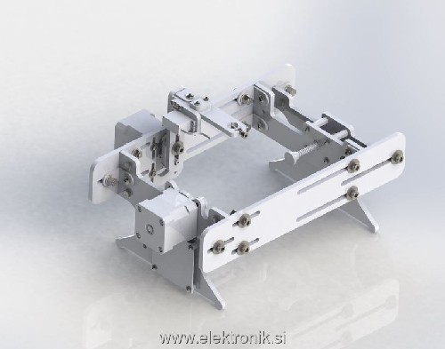

Priključim napravo(egg) in ugotovim da servo motorček za dvigovanje in spuščanje pisala ne dela(kabel sem preveril je OK).
Prepisal sem specifikacije: 4,8-6V, navor 1,3kg, ...je še potrebno biti na kaj drugega pozoren pri nakupu?
Do barvanja je ~2tedna, banggood in gearbest odpadeta, kje v MB kupiti tak model servo motorčka po "normalni ceni"?
Takrat so naročili tu https://www.lindinger.at/de/rcelektronik/servos/servos/planet-hobby-eco-plus-tiny-11-servo, plus poština 6€, skupaj 11€- malo preveč, iščem cenejšo varianto.
Hvala za imf. in nsvete.
