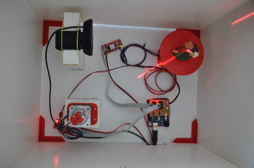

Iz »kota« sem spet potegnil nedokončani odprtokodni 3D skener FabScan, sestavljen iz delov, ki sem jih imel pri roki.
Zaradi cenenih EasyDriver koračnih kontrolerjev, ki imajo maksimalni mikrosteping 8 (predvideni Pololu ms:16), sem se moral lotiti prevajanja PC aplikacije.

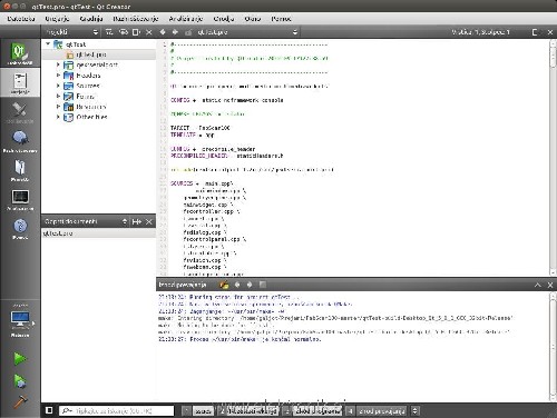

Program FabScan100 je narejen v C++ in uporablja knjižnice OpenCV, PCL ter Qt, katere pa so sicer vse multi-platformske.
Prevajanje v Windows-ih 7 sem neuspešno izvedel v Visual Studiu 2010. Bolje je uspevalo v Qt Designerju. Pri zagonu programa sem imel težave s prilaganjem ustreznih dll-jev. Žal je Win program deloval večinoma nepravilno, ker koda ni bila nikoli do konca prilagojena za Windows platformo.
Ker Mac-a ne premorem, sem se lotil prevajanja v Linux Ubuntu.
Obstaja tudi FabScan LiveDVD z Ubuntu 13.04, vendar je tam le preveden program, z zame ,»napačnim« mikrostepingom.
Prevajanje sem izvajal v Qt Designerju in sicer na Ubuntu 12.04 LTS, potem 13.04 ter nazadnje na 14.04 LTS. Koda FabScan100 je sicer že deklarirana kot »bugware«, vendar svoje dodajo še različne verzije Linux-a ter predvsem različne verzije knjižnic. Program tako v določenih kombinacijah bodisi ne deluje, bodisi deluje različno nepravilno.
Najbolj zadovoljiv prevod se mi je posrečil na Ubuntu 14.04 LTS s knjižnicami OpenCV 2.4.3 (tudi 2.4.4), PCL 1.7 ter Qt 5.0.1 .
Sama konstrukcija skenerja je preveč poenostavljena, saj je pri določenih »figuricah« velik mrtvi kot, ko kamera ne more videti krivulje laserja. Mogoče bi to rešilo predvideno dinamično spreminjanje kota laserja, kar pa ni programsko implementirano.

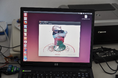

Skeni so sicer luknjasti, predebeli in nekam okrogli, tako da je uporabnost precej vprašljiva. Težko jih prebavi tudi MeshLab.
Bolj kot za sam skener, mi je šlo za spoznavanje s C++ ter knjižnico OpenCV (Open Computer Vision), pa tudi Qt je po svoje zanimiv.
Prijetno sem presenečen nad Ubuntu 14.04 LTS Linuxom, kjer je "desktop" postal, po mojem mnenju, tako funkcionalno kot tudi oblikovno, veliko bolj sprejemljiv za povprečnega uporabnika, kot so to bile verzije izpred nekaj let.
Prostora za izboljšave je sicer še ogromno.
