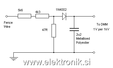

Jaz bi predlagal tole: http://www.kmetijskideli.si/index.php?route=product/product&path=1468_1490_1604_2674&product_id=9082
Notri ima vdelan napetostni delilnik in vmes tlivke in to je vsa znanost.
