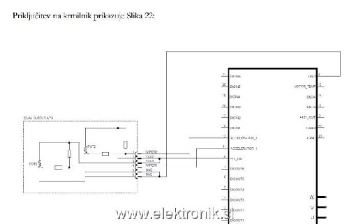

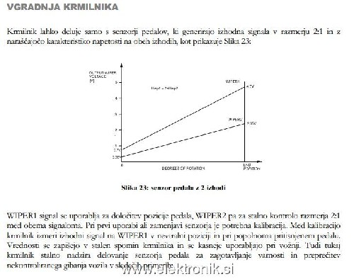

Ker imam neznanske težave s krmilnikom (natačneje - del, kjer meri napetost na pedalu za gas - mimogrede, krmilnik je bil na servisu v "Letriki" tri tedne, a je sedaj težava popolnoma ista) za motor za pogon e-avta, bi poskusil še z senzorjem na dva izhoda. V bistvu sta to dva potenciometra na isti osi, a za 100% različne vrednosti. Izhod drugega potenciometra mora biti vedno za polovico manjši od izhoda prvega.
Misleč, da je to zelo enostavna izvedba sem poskusil, a sem se uštel. Ker če povežem začetka potenciometra na +12V, konca na GND, izhoda nista različna, kljub temu da imam različna potenciometra ( 5k in 2,5k). Saj, ko sem narisal nadomestno shemo mi je jasno, da so to 4 vzporedno-zaporedno vezani upori.
Kako pa narediti pravilno pa ne vem. V priročniku za predelavo je bila shema, a brez vrednosti preduporov. Kljub poskušanju različnih vrednosti pa mi ni delovalo.

Saj si že skoraj sam odgovoril ...
malci je napisal/a:
... če povežem začetka potenciometra na +12V, konca na GND, izhoda nista različna, kljub temu da imam različna potenciometra ( 5k in 2,5k) ...
Namesto različnih potenciometrov daš lahko dva enaka in ju na eni strani vežeš na GND, potem pa na enega pripelješ 12V na drugega pa 6V.
Na drsniku boš potem dobival v isti poziciji na enem pol manj Idea

Ali pa daš 2 potenciometra po 5k, enega direkt na 12V, drugega pa prek 5k upora.
Seveda pa ne smeš zanemarit vhodne upornosti krmilnika, ampak verjetno ni tako nizka da se ne bi "pokompenziralo" z nekaj manj kot 5k uporom, torej recimo 4k7.
