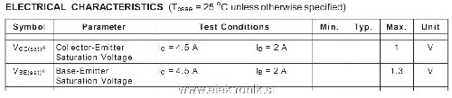

Za bo pri tem toku povsem odprt (da bo prevajal), mu moraš zagotoviti 1,4A baznega toka. V tem primeru bo na njem manj kot 1V pri 4A kolektorskega toka.

Torej z padanjem toka pada napetost Uce sat, torej je dobro omejit tok na 3-4 ampere kot pravi jozde da bi naj šlo. spodaj je slika iz česa sklepam ampak se lahko seveda motim.
