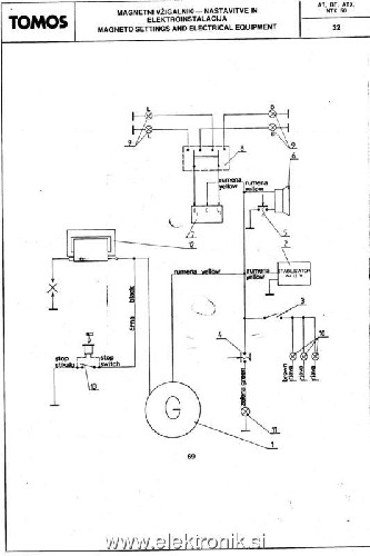

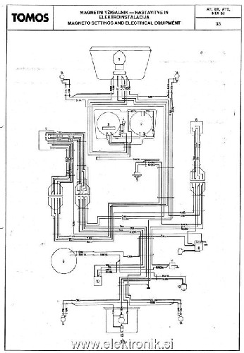

Tako kot sem napisal bi rad dobil eno veliko shemo komplet elektrike za ATX-a. Kar je na internetu ni razvidno kaj piše. V veliko pomoč bi mi bilo če bi zraven žic pisala tudi barva.

bo to ok?

Zanimam me kateri deli so na sliki 1 označeni z številkami:
6 7 8 10 11 12

Sodeč po shemi je takole:
6, 7 - stikala na krmilu
8 - vžigalna tuljava
10 - rele (avtomat) smerokazov
11 - napetostni stabilizator
12 - stikalo zavorne luči

Zahvaljujem se vam za pomoč, mi je prišlo zelo prav vse skupaj saj sem si shemo poenostavljeno narisal oz. prerisal lepo obarval vse kable jutri oz. ko bo čas pa zadevo ponovim v praksi, sem pa po delnem pregledu ugotovil da manjka veliko kosov elektrike na motorju kar pa seveda z malo inprovizacije ne bo problem odpravit. Še enkrat hvala vsem
