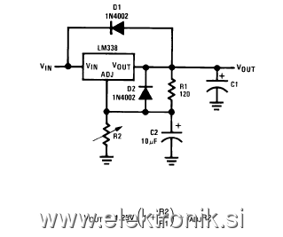

da ne odpiram nove teme bom vprasal kar tukaj. V HTE sem kupil akumulator 12V 7,2Ah katerega uporabljam kot rezervno napajanje. Polnilec sem si izdelal z regulatorjem LM338 z izhodno napetostjo 13,8 V. Med polnjenjem akumulatorja merim tudi spremembo napetosti na njem, ki je dosegla nivo 13V in se ne spremeni že nekaj časa. Zanima me če bo napetost na accu dosegla nivo 13,8 V, ali je 13 V maksimum koliko ga bom dosegel pri polnilni napetosti 13,8 V?

gregaa je napisal/a:
Zato me zanima če polnim accu z 13,8 V dosežem nivo 13,8 V
V teoriji nikoli.
V praksi se v dovolj dolgem času polnilni napetosti zelo približaš.
Prevelika upornost v polnilni veji lahko povzroči, da je polnenje zelo počasno, ko se napetost akumulatorja približuje plavajoči napetosti.
Prilepi shemo polnilnega vezja.
Kaj se res dogaja v vezju najlažje izveš tako, da pomeriš tok v akumulator.
Meritev izvedi tako, da ne dodaš dodatne upornosti med regulator in akumulator.

int47 hvala za odgovor. Sam sem podobno razmišljal zato sem potreboval potrditev. polnilno vezje sem izdelal po shemi iz datasheeta za lm338.
