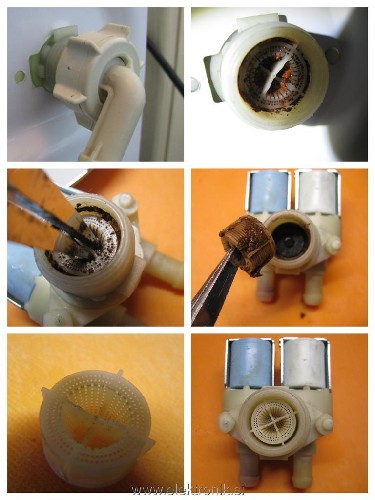

Sem da prat pa je samo brnelo... sem mislil, da je šel el.mag.ventil... pa sem se spomnil, da je spet zmanjkalo vode... in začel pri njej...............(vmes čiščenje)............ preizkus.... dela!!! Smile

Poklici na komunalo, naj ti montirajo cistilni kos oz. lovilec nesnage pred stevec. Sicer lahko tudi to zmonziras nekje za stevcem, vendar to je potem v tvojem upravljanju in tvoj strosek.

Sem prejšnji dan govoril s kolegom ki ravno nekaj obnavlja cevi po hiši. Ker sem videl, da ima no dovodu filtre, sem ga prašal, kako to. In odgovor: vodovodar mu jih je priporočil, ker kamenčki in umazanija v vodi škodujejo keramičnim? tesnilom in ležiščem enoročnih pip, ki potem puščajo. Obenem pa zaradi tega naj nebi veljala garancija nanje....

Ja na koliko časa pa moraš menjavat te filtre?
Jaz sem par dni nazaj v conradovi trgovini šlatal neko škatlo na kateri je pisalo, da se napaja preko 12 V in deluje z izhodno frekvenco 2000 Hz, kar naj bi razbijalo vodni kamen na še na manjše delce. Povezava na cev je zelo hecna, škatlico pritrdiš s pomočjo objemk na cev, dva konca trdega kabla iz škatle pa poviješ na vsako stran od te škatle okoli cevi, da nastaneta tuljavi. Me je že imelo, da bi kupil ampak imam okoli tega premalo povratnih informacij.

Ce imas cistilni kos, ga cistis po potrebi, oz. ti to dela komunala.
http://www.zagozen.si/si/vodovod/armature/lovilci-nesnage/navojni-lovilci-nesnage

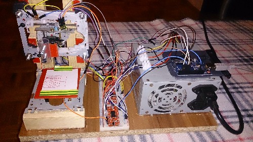

Po dolgem času mi je le uspelo. Arduino cnc plotter, 3X stepper motorčki iz CD rom-a ter 3X easydriverji.

Lepo ,lepo.
Katere programe uporabljaš za risanje in vodenje stroja?

Za vodenje uporabljam grbl kontroler ter trenutno makercam za risanje. Na arduino pa sem naložil s pomočjo xloaderja
