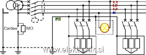

Ali mi lahko kdo razloži kje je sklenjen tokokrog pri spodnji shemi (IT vezava). Pri trofaznem motorju mi je jasno da bi po fazah tekel in odtekal tok, kaj pa če je porabnik enofazen recimo žarnica. V tem primeru rabimo nulo saj žarnice medfazno ne moremo vezati ker bi prejela potem 400V napetosti.

Na sliki so narisani trofazni porabniki (motor), ki ne rabijo ničle. Če imaš žarnico (ena faza) se le ta priključi na eno fazo in ničlo, ki je na sliki narisana kot četrti vodnik od transformatorja (od zgoraj navzdol). Ozemljitev pa je vezana na ozemljilo, kot je na sliki prikazano za motor.

kako pa ta IMD (Insulation Monitoring Device) meri upornost proti zemlji ne da bi med tem nastala povezava (torej zvezdišče trafota ne sme biti ozemljeno)?

IMD je naprava za nadzor izolacije (stalno nadzoruje izolacijsko upornost proti zemlji), ki se uporablja v IT sistemih (str. 82), ki je specifičen za medicino, kemijska industrija, eksplozivna okolja... in ne za domače gospodinjstvo.
Tega ti nimaš doma ampak imaš enega od TN/TT sistemov (isti pdf str. 71. in naprej).
Luč priklopiš, kot ti je predhodnik že povedal, med ničlo (N) in eno od faz. Na sliki je med fazo L1 in N.
Ozemljitev, če ima luč kovinsko ohišje, se priključi na ozemljitveni PE (rumeno-zelen) vodnik.

Najenostavnejši princip je merjenje (običajno zelo malega) toka med zemljo - ozemljenimi deli in posamezno fazo. Koristi tudi merjenje in primerjava posameznih faznih napetosti napram zemlji.
V spominu pa imam princip merjenja pri enem našem turbogeneratorju. Rotorski tokokrog je bil v osnovi enosmeren, nizke napetosti in izoliran od zemlje. Naprava za nadzor izolacije pa je preko kondenzatorja v med rotorski tokokrog in zemljo injicirala izmenično napetost in merila tok. Če se je tok povečal - zemeljski stik.
