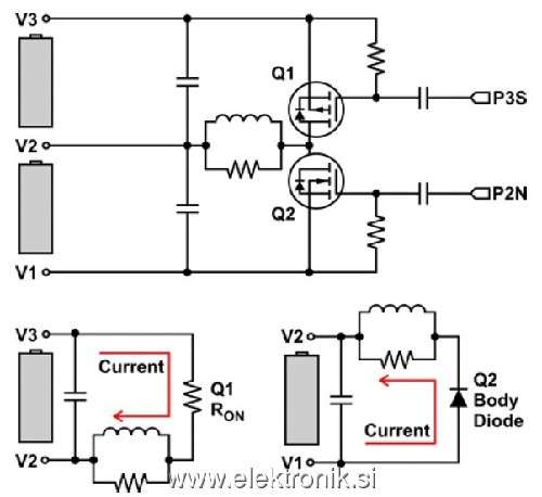

Oznaka na ohišju je MC1741G, logotip pa od Motorole. Sodeč po datasheetu: http://pdf1.alldatasheet.com/datasheet-pdf/view/78522/MOTOROLA/MC1741G.html ali: https://4donline.ihs.com/images/VipMasterIC/IC/MOTO/MOTOD003/MOTOD003-2-170.pdf?hkey=EF798316E3902B6ED9A73243A3159BB0
Bi naj G na koncu pomenil oznako za kovinsko TO99 ohišje, medtem ko osnova nima v sebi črke C. Torej bi naj deloval v razponu od -55 do +125 °C ?
Glede aktivnega balanserja si verjetno mislil nekaj takega v tem smislu kot je na sliki? http://www.embedded.com/print/4011497 Koncept mi je zanimiv, toda ali je že kdo naredil kakšno preizkušeno vezje? Mogoče kakšni napotki glede izbire kontrolnega vezja?
Poleg tega, tak balanser bi bil zelo uporaben tudi v primeru napajanja 12V naprav iz sredinskega odcepa. Vendar mora zagotoviti toliko izravnalnega toka, koliko si ga vzame 12V naprava, plus še nekaj malega za balansiranje (worst-case primer pri dven neenakih akumulatorjih).

sebaveh je napisal/a:
Če že vprašaš, moj prijatelj pri REC d.o.o.
Pri zgolj dveh celicah/enotah je sicer bolje narediti tako, kot je na sliki, ki si jo pripel, kar sem tudi imel v mislih, in ne na cel paket, kar je elegantnejša rešitev pri večjem številu celic.
Dobra ideja.
