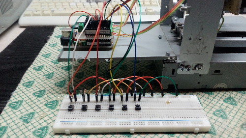

Imam problem in sicer ne vem kako bi krmilil koračni motor y, rad bi, da dela enako kot koračni motor x vendar ne znam kako bi napisal program v void loop še za motor y. Poskusil sem vse podvojiti vendar mi vedno zameša tipke na analognem vhodu. Program ki ga pripenjam deluje. Vse skupaj se gre za zaključno projektno nalogo in sicer arduino CNC plotter. Seveda bom objavil in razložil program, ko bo končan (bom dodal še komentarje v program), ter brez napak.

PrispevekObjavljeno: Pet Nov 25, 2016 11:21 pm    Naslov sporočila:   Odgovori s citatom
Malo sem oklestil kodo, da bodo 0<=korakix<=260 .
Pri 8-bitnem MCU je čista potrata za f in r uporabljati 16-biten int, saj zadostuje 8-bitni byte .
Na hitro sem uredil, da se bo Hitrost odzivala na zasuk potenciometra, a bo DelayMicroseconds() primernejši od Delay (ki dela na milisekunde). Načeloma tudi ne rabiš 256 stopenj hitrosti. Zadostovalo bo naprimer 32 stopenj, ko namesto Analogread/4 daš Analogread / 32, v Delay pa (32-Speed) ali kaj podobnega. To uredi sam.
