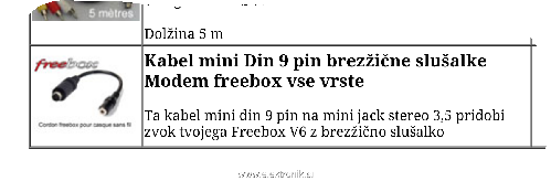

Navodil nisem izgubil, imam celo trojne in tri mini DIN v SCART kable,
ki pa spet ne gredo v slušalke (3xBOX) Smile
Ugotovili smo, da ima torej siol box tudi navadni izhod zvoka preko
mini din konektorja. Da bi jaz sam to prelotal močno presega moje
spretnosti in znanje. Torej iščem kabel na fotki...
Mogoče kakšna ideja ki ni kitajska in en mesec čakanja ?

Sedaj, če je to prava vezava. Na tej strani je vezava, ki pa je prvotno za Mego. Z goglom dobiš še kakšno shemo. Saj jaz tudi ne vem vsega na pamet.
