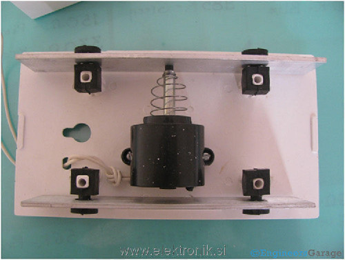

Tako so narejeni nekateri hišni zvonci (ga imamo doma): tuljava, kotva, vzmet (glej sliko).
Ko pritisneš tipko, kotva skoči v kovino, vzmet pa jo vrne nazaj v tuljavo, pri nekaterih udari (se odbije) še na drugo stran.
