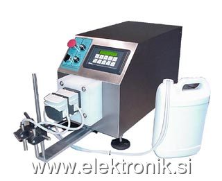

Pri akvariju običajno le prečrpavaš in ni potreben nek nadzor volumna. Če želiš dozirat, je treba poznati/šteti obrate gredi črpalke (koračni motor ,enkoder, fotocelica, itd... ). Bolj preproste izvedbe delajo z nastavitvijo časa doziranja (timer).
Dozirne naprave imajo zato prigrajeno elektroniko. Ni pa noben problem to narest v samogradnji, recimo s kakim arduinom.
Še slikca ene take naprave z neta:

Tist naprava na slikci je definitivno prevelika za moj projekt. Si mi pa z zadnjim stavkom zelo pomagal. Na youtubu pod iskanjem arduino water pump je veliko zadetkov in točno to potrebujem. Primer ta se mi najbolj dopade Arduino water pump
