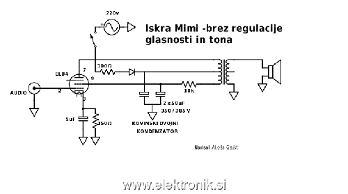

PrispevekObjavljeno: Čet Feb 02, 2017 5:23 pm    Naslov sporočila:  Shema! Odgovori s citatom
Glede na to, da ni sheme in bo morda še kdo v prihodnosti potreboval, sem jo sam izrisal, manjka edino regulacija glasnosti in tona, ker tudi meni to manjka na ojačevalcu. Grelnik je napajan preko motorja.
