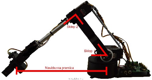

Pozdravljeni
Zanima me ce bi mi lahko kdo ("po kmečko") pojasnil kako pri robotski roki preracunas gibanje sklepov v ravni premik v mm. Recimo da imam 2 sklepa in hocem z robotom naredit navidezno premico. Slika za pojasnilo.

Zanimivo vprašanje. Oba kota se med delovanjam istočasno spreminjata. Če imaš skico ali model poznaš začetne kote in končne kote. Potem pa gre še za uskladitev hitrosti obeh motorjev. Zato da potuje roka linearno.
Vem da nisem ogovoril to kar sprašuješ. d'oh!

V bistvu me zanima ravno to kako se morata spreminjati oba kota da naredi linearni premik.

Kljub temu da premik ne bi bil čisto linearen bi poskusil takole;
S pomočjo skice ali pa kotomera na roki ,bi ugotovil koliko stopinj znaša delovni kot sklepa 1 in koliko stopinj sklepa 2.
Potem pa malce experimentiral z hitrostjo in koraki....

po kmečko ne bo šlo, raketna znanost pa tudi ni.
Laboratorij, ki ga je linkal qwertz ima en lušten učbenik z naslovom "Robotika" (Bajd, Mihelj), kjer je to dokaj enostavno razloženo v par poglavjih v sloveščini. Učbenik kupiš za male pare v avli FE. Če boš guglal probaj iskat "robot arm inverse kinematics".

Neka gromozanska znanost ni.
Gre za to da se računa inverzna kinematika. Vbistvu so matrike z določenimi vrednostni in koti posameznih osi.
Smo računali na roko na FERIju in je že za 3osnega robota prišlo par strani dolg "račun" z matrikami.
Je pa tega ogromno na spletu (youtube Stanford) tako da tople vode ni za odkrivat. Je pa res da moraš poznati osnove robotike in malo znanja o kartezičnem/krogelnem/valjnem koordinatnem sistemu in kako prehajati iz enega koordiantnega sistema v drugega. Da ne govorim o trigeometričnih funkcijah itd.
