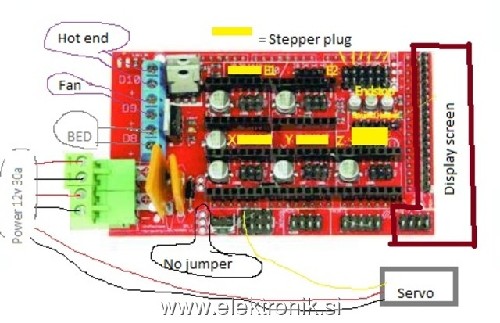

Po celodnevnem iskanju s pomočjo "strica" sem našel rešitev.[/img]
 Velikost datoteke:  45.92 KB
 Pogledana:  46 krat

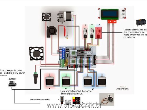

Našel sem naslednjo sliko. Vendar iz slike ni razvidno ali je na servo pripeljano 12 ali 5V. Uporabljam servo tip:SG-5010 ki ima delovno napetost 4.8V do 6V DC max (5V works well), zato bi moral uporabiti regulator ali pa na ramps 1.4 poiskati 5V, če je možno.
 Velikost datoteke:  81.19 KB
