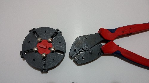

Pa še majhen magacinček zraven...da ne potrebuješ več vrst klešč.

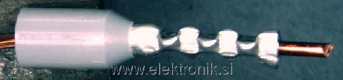

kje si to dobil?
KNIPEX tole naredi : iz linka zgoraj

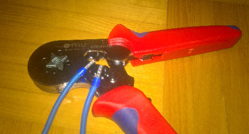

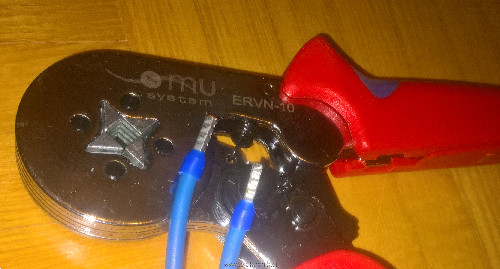

Evo to sem nabavil, za začetek bo!

Ko daš preveliki tulec gor to naredi vsako kleßče. Sicer pa na trdo žico se ne daje tulcev.

Kje si pa ti tu videl trdo žico?

na sliki od luca brasi je trda.

tista votlica je 0,8 mm trda žica pa je 0,5 mm in je samo za prikaz
če dobro da ni noben opazil da je žica lakirana Very Happy ker pol bi bilo spet pol
strani nepotrebnih postov... Naredi pa to z vsemi tulci ne glede na žico seveda ;
debelejših presekov ne more tako stisniti , vseeno pa zelo zoprno poškoduje tulec ,
ki ga je potem tudi težko vdeti v sponko.
