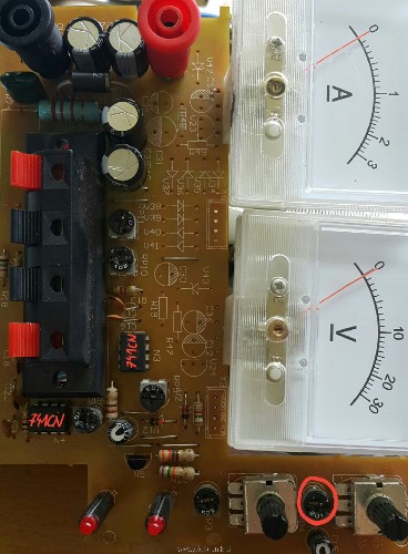

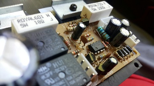

Pozdrav. Imam težave z napajalnikom 30V/3A. Napajalnik ni dal nič od sebe, dosedaj sem zamenjal močnostna tranzistorja 2SD1047, oba upora ob tranzistorjema 18ohm 5w, kondenzatorje na izhodu, operacijska ojačevalnika LM741CN, in operacijski ojacevalnik RC4558.
Potem sem zadevo priklopil in sem lahko reguliral samo napetost 0-30V, napajalnik ima še možnost omejitve toka, ki pa žal ni delala-> Mislil sem da je problem v TL 431-SHUNT PROGRAMMABLE REFERENCE in sem ga zamenjal, vendar ni nič bolje. Kaj naj še preverim?
Ob tem sem poskušal z potenciometrom 201(rdeče označen na sliki) nastaviti izhodno napetost na 30V (v max. poziciji regulirnega potenciometra za napetost je bila napetost samo 28V) in sem ga očitno preveč zavrtel in mi je odneslo kondenzator(moder na sliki) in CW7812. CW7812 sem zamenjal z LM7812 in novi kondenzator.
Sedaj, ko vklopim napajalnik je na izhodu fiksna napetost cca. 16V, brez možnosti regulacije. Opazil sem, da na konektorju (označen na sliki) z napisi (-6V, CK, GND, 12V) ne dobim - 6V. Ali je možno da mi je spet odneslo op.ojač. RC4558. Od koga sploh dobi to napetost -6V?
Upam, da sem napisal natančno in prosim za kakšen nasvet oz. pomoč, ker sam nimam veliko izkušenj z popravljanjem el.vezij.

Tale dioda, lahko je zenerca, mi je sumljiva, saj je nekaj črnega (1).
Ugibam. Lahko jo je odneslo in posledično je v grob potegnila še tamodri elko, ki je fasal višjo napetost kot bi naj jo smel. Desno od nje, na tistem svetlo modrem elementu (upor ali bolj verjetno dušilka) pa je spodaj malo ožgano (2).
Še 1x bolj poglej in preveri na konektorju kam gre -6V linija. Če gre na ta dva elementa je mogoče (tudi) to vzrok, da ti ne dela.
Lahko pa je še ogromno stvari. Brez načrta boš moral posamezne linije pač narisati.

Hvala za odgovor. Sem preveril diodo in upor in sta oba OK, bom poskusil zamenjati RC-4558 in potenciometer RP10 1kohm, ker ne deluje najbolje. Bom naposal kaksno je stanje ko zamenjam navedene dele... lp
