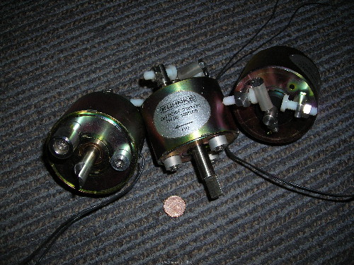

Kaj pa, če bi uporabil rotacijski elektromagnet?
