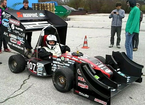

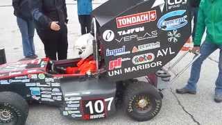

PrispevekObjavljeno: Tor Okt 28, 2014 11:39 am    Naslov sporočila:   Odgovori s citatom
Hvala za dobro organiziran vikend za sponzorje Very Happy
Uživali smo!
Evo mene Very Happy
In še video demo vožnje - ne, to pa nisem bil jaz Razz
https://www.youtube.com/watch?v=2BP4f51kFjM
Če bi bil študent in če bi bil štajerc, bi z veseljem sodeloval pri projektu...
