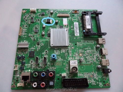

jjedat Član
Pridružen-a: Ned 17 Avg 2014 13:57 Prispevkov: 104 Aktiv.: 0.79 Kraj: Vojnik
Objavljeno: Pet Sep 15, 2017 8:45 am Naslov sporočila: |
Če izhodne napetosti sedaj kažejo pravilno, ko je napajalnik priključen na main board potem se pravi, da je napajalnik verjetno ispraven. Sedaj priključi napjalnik na main board in izmeri vhodno in izhodno napetost na obkroženem elementu (zdi se mi da je to napetosti regulator, ki napaja procesor nisem pa 100% prepričan saj ne vidim oznak na njem).
