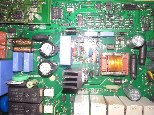

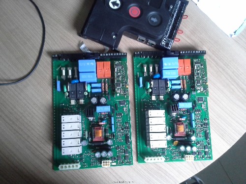

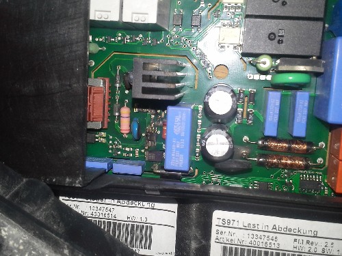

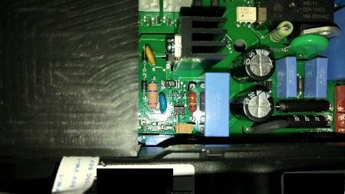

V okvari imam dva pogona industrijskih rolo vrat. Zadevo je "pošlatala" prenapetost. Pokurilo je par elementov do neprepoznavnosti na switcherju. Glede na to, da sem stvar priključil na usmernik in se je displej prižgal domnevam, da je procesor preživel. Vrata imam sicer že popravljena - zamenjana je bila kompletna škatla. Potreboval bi načrt, da vidim za kake elemente gre. (v najslabšem primeru bom moral odpreti eno delujočo, da pridem do oznak - je pa zadeva v "sendvič konstrukciji, tako da je potrebno celo škatlo razkopati.
Kot zanimivost naj povem, da je elektroniko pokurilo na dveh enakih objektih na razdalji par km. Na vsakem objektu so tri vrata. Na obeh je pokurilo vata na enaki lokaciji. Skurilo je enake elemente.... ko sem brskal po spletu sem našel enake poškodbe elektronike na enem ruskem forumu ... Shocked ***Klik***
Glede na manjkajočo 7 nogo čipa bi lahko šlo za NCP1207 ? Ima še kak PWM čip manjkajočo 7 nogo? TNY imajo manjkajočo 6.

Poskusi najti tukaj >>KLIK<< kateri čipi imajo to nogico prosto.
LP Srečko
Samouk
Tukaj sem doma
Prispevkov: 1971
Aktiv.: 12.88
PrispevekObjavljeno: Tor Sep 19, 2017 11:12 pm    Naslov sporočila:   Odgovori s citatom
Še nekaj čipkov, ki nimajo 7. nogice ter da je pin 4=GND, pin 8=VCC...:
NCP1337
NCP1230
NCP1308
NCP1271
Če še nisi preveč "pospravljal" se mogoče kje v kakem kotu škatle valja tisti delček pokrova čipa, zna biti še lepo vidna oznaka na njem, kar pa za skurjene upore ne drži.
Zato bi bilo 100% najboljše, če greš in razkoplješ delujoč sistem, narediš makro fotko, da se vidijo oznake vse oznake in je to to.
Šla je zgleda celotna linija zato preveri še (mosfet) tranzistor, ki je zraven na hladilcu.
Na tretji sliki sta zgleda skurjeni obe tuljavici/dušilki pred oranžnima relejema, se vidi deformacija in malce črnine na plati, vsaj glede na lepotici na drugi plati.
Na zadnji sliki pa ima upor lahko tudi luknjico in ni samo ožganina od skurjenega shunt upora. Think

PrispevekObjavljeno: Sre Sep 20, 2017 7:19 am    Naslov sporočila:   Odgovori s citatom
TNY serija
lp,A
Prispevkov: 1971
Aktiv.: 12.88
PrispevekObjavljeno: Sre Sep 20, 2017 7:39 am    Naslov sporočila:   Odgovori s citatom
TNY nima šestega pina.

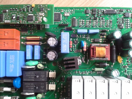

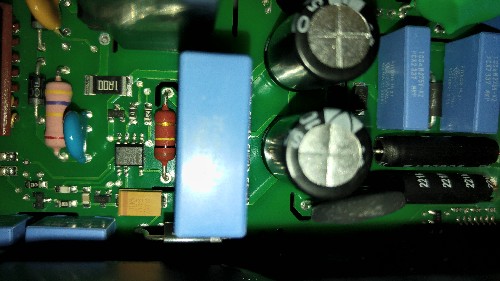

Tudi meni je odneslo identično zadevo v času neviht. Mi smo sicer kupili novo plato iz podjetja B L T, vendar bi se dalo popravit tudi to skurjeno. Lahko pogledam v novi plati, kaj in kako je, če te zanima.
Aktiv.: 61.95
PrispevekObjavljeno: Čet Sep 21, 2017 9:14 pm    Naslov sporočila:   Odgovori s citatom
qwertz je napisal/a:
Če ti ni potrebno razstavljat, te bi prosil za kako makro fotografijo.
qwertz
Prispevkov: 2742
Aktiv.: 13.22
Kraj: Vrhnika
PrispevekObjavljeno: Pet Sep 22, 2017 8:24 am    Naslov sporočila:   Odgovori s citatom
Upam, da se vidi dovolj dobro.

PrispevekObjavljeno: Pet Sep 22, 2017 9:00 am    Naslov sporočila:   Odgovori s citatom
Super, najlepša hvala. Imaš v dobrem sbeer

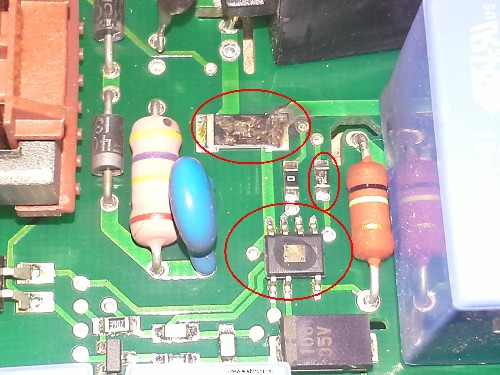

Tale elektronika je očitno "klump od klumpa" Te dni ( vremenske neprilike in pogosti izpadi) je "ubilo" še eno. Naj povem, da gre za industijski objekt s priključno močjo ca 170kW Priklop do objekta je zemeljski kabel. Neposredno pred objektom je omarica na stebričku v katerem so prenapetostni odvodniki. V objektu je dosti avtomatike, krmilnikov, ter računalnik. Od vsega jih skupijo le vrata. Danes sem zmontiral še dodatne prenapetosnte odvodnike samo za vrata. Zanima me, če ima še kdo probleme s temi pogoni.

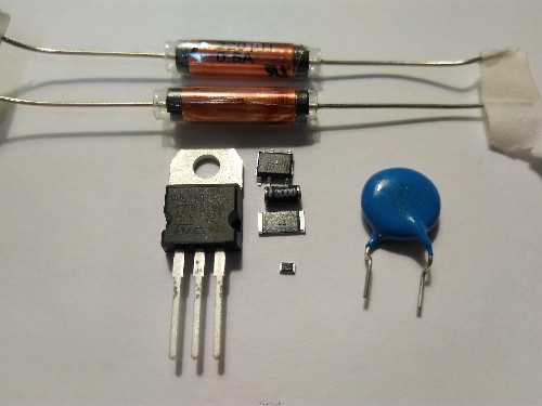

Evil or Very Mad !#"%#$&#%$ Twisted Evil Twisted Evil
Šrot od šrota Twisted Evil
Danes pridem v službo... spet ne delajo ena vrata Evil or Very Mad
Fotografije povedo vse...
Imam že eno škatlo tega "šrota"
Nekajkrat smo jih še servisirali - mislim da je bil strošek servisa (menjava kompletne škatle) preko 500€. Sedaj sem trojne že predelal na "klasiko"

Aktiv.: 61.95
PrispevekObjavljeno: Pon Feb 03, 2020 3:22 pm    Naslov sporočila:   Odgovori s citatom
eldi2011 je napisal/a:
To se da popraviti...
Ne rečem, da se ne da... sem pred časom prerisal celoten napajalnik. Ampak na vezju je "drobno" popolnoma vse na VN switcehrja, izključno s pokurjenimi vezicami.
Ne vem zakaj so pametnjakoviči naredili switcher med dve fazi?
Če pa je slučajno pokurilo še kaj na nizkonapetostnem delu switcher-ja - recimo kak mikrokontroler (na vezju jih je kar nekaj) pa ni kaj popravljat.
Pred časom sem sicer zagnal eno ploščo z zunanjim napajalnikom. Tam je bilo ostalo za napajalnikom "zdravo". Dve pa sta bili mrtvi.

Napajanje med dvema fazama je zaradi univerzalnosti.
Imaš variante z enofaznim motorjem, kjer deluje tudi na 240V.
Čip je NCP1207B.
Tole bo treba zamenjati. SM2000 lahko tudi več kot samo eno ...
