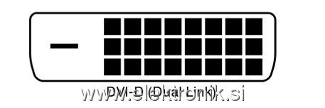

saj sem napisal grafično
grafična je AMD Radeon R7 200 Series z VGA in DVI izhodom
izhod iz grafične je pa na sliki

MadMax
Prispevkov: 4743
Aktiv.: 20.03
PrispevekObjavljeno: Sob Okt 07, 2017 10:36 pm    Naslov sporočila:   Odgovori s citatom
Napisal si generično serijo GPUja in nič drugega. Boš moral kar lepo fizično pogledat in identificirat grafično, ne samo prepisat prvo kar najdeš v device managerju.
Slika pa je DVI brez analognega izhoda.

PrispevekObjavljeno: Sob Okt 07, 2017 11:32 pm    Naslov sporočila:   Odgovori s citatom
No saj takšen konektor je na grafični.
Pa kolikor sem malo raziskoval brez aktivnega adapterja ne bo šlo.

MadMax
Prispevkov: 4743
Aktiv.: 20.03
PrispevekObjavljeno: Ned Okt 08, 2017 8:07 am    Naslov sporočila:   Odgovori s citatom
DVI-I ima tam, kjer je na tvojem prazno (na levi), še 4 kontakte za analogni (VGA) izhod, ki dela prek navadnega prekonektorja. Torej pasivnega adapterja kot ga imaš.
Za kaj več pa... si ugotovil da rabiš aktivnega.
K razlagi sem te pa enkrat že usmeril, a se ti ni dalo poguglat kaj DVI sploh je in kak pinout ima...
Tole ima Wiki o DVIju (med drugim) lepo opisano:
In addition to digital, some DVI connectors also have pins that pass an analog signal, which can be used to connect an analog monitor. The analog pins are the four that surround the flat blade on a DVI-I or DVI-A connector. A VGA monitor, for example, can be connected to a video source with DVI-I through the use of a passive adapter.
ampak si bil preveč jezen na vse okoli ker ti ne dela, da bi poguglal...
In pasivni adapterji res nečemu služijo. Se jih kar pridno uporablja. Ampak so DVI-I, ne pa DVI-D (delujoči slednji so lahko le aktivni). Nisi dosleden, še vedno ne, pa četudi kitajc napiše DVI-D zato še ni res D.
Ne delajo pa čudežev, ako imaš grafično ki ima le DVI-D.
Pa kakorkoli, tole za dobre 3EUR bi te znalo rešit zagate.
