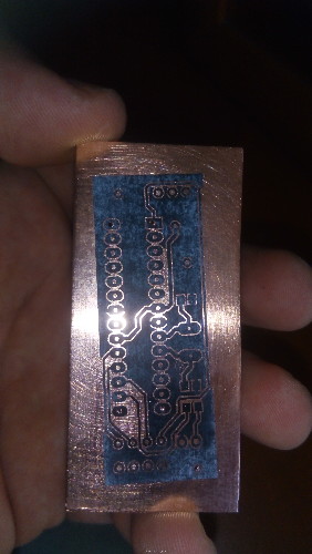

Naj še jaz dodam svoje izkušnje. Preizkusil sem vse, od flomastrov, Positiv20 itd. Sedaj uporabljam papir, ki Sem ga dobil s kitajske. (8eur 50 polA4) Naprintam, namestim na tiskanino, likalnik na 200oC, in NATO najprej vodna kopel, da odstopi, in v železov triklor.

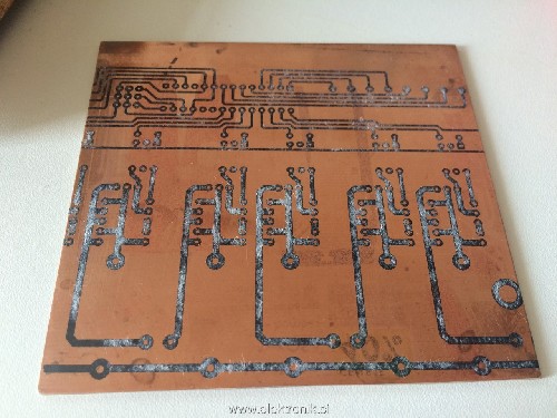

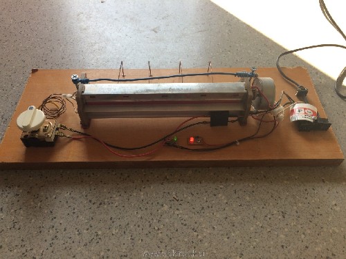

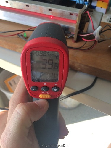

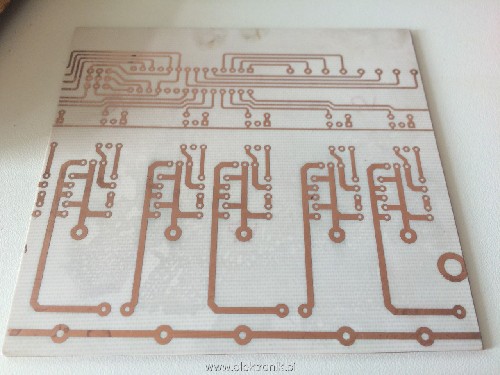

Kje na laminatorju merite temperaturo, in kolikšna mora ta biti, da dosežete idealne pogoje?
Meni na valjih nikakor noče preseči 60°C. Že ko je temperatura nekaj čez 50°C na valjih, je kovina nad valji na nekih mestih kar čez 200°C. Posledično se začne tudi malo kaditi...
Moj laminator
 Velikost datoteke:  257.35 KB
Kje merite temperaturo za idealne pogoje?
 Velikost datoteke:  188.6 KB
TIV pred jedkanjem
 Velikost datoteke:  285.25 KB
TIV po jedkanju
 Velikost datoteke:  218.92 KB
cero
Prispevkov: 1179
Aktiv.: 5.00
Kraj: vipava
PrispevekObjavljeno: Tor Sep 13, 2016 11:22 pm    Naslov sporočila:   Odgovori s citatom
Temperaturo se meri na valjih, ampak meri se jo kontaktno.
IR merjenje ni primerno, ker je emisivnost različnih materjalov različna in z večanjem razdalje se veča tudi cona merjene temperature.

PrispevekObjavljeno: Sre Sep 14, 2016 7:48 am    Naslov sporočila:   Odgovori s citatom
cero je napisal/a:
Kakšna je torej potem potrebna temperatura na valjih za optimalne pogoje?

Omenjali so med 180 in 200 °. Precej odvisno je od uporabljenega tiskalnika (toner)Meni je povsem v redu delalo tudi z nepredelano breskvico in tiskalnikom HP Lj 1018, originalni toner, štiri do pet prehodov.
cero
Prispevkov: 1179
Aktiv.: 5.00
Kraj: vipava
PrispevekObjavljeno: Ned Sep 25, 2016 12:43 pm    Naslov sporočila:   Odgovori s citatom
Jaz pa to delam po občutku. Pod termostat sem natlačil par plasti papirja, ki deluje kot izolator in tako termostat odklopi kasneje, posledično pa se temperatura na valjih dvihne višje.
Temperature pa nisem nikoli meril, ker so še drugi parametri od katerih je odvisna uspešnost postopka, naprimer število prehodov, pa debelina ploščice,pa debelina bakra, pa kakšen printer je uporabljen...

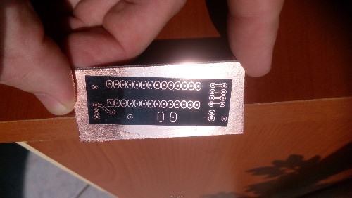

Da še jaz delim svoje izkušnje:
- laminator peach pl707 (širša vezja gredo zelo na silo skozi - jih je potrebno konkretno potisniti)
- tiskalnik Xerox 6212MPF (ker imamo pač tega že doma nisem kupoval svojega posebej)
- za prenos tonerja uporabljam papir iz revije "Kraški obzornik" (ker dobimo v občini Sežana mesečni izvod revije gratis po pošti)
Še malo za referenco kako izgleda produkt sem dodal par slik. Če prevečkrat potisnem vezje skozi laminator, se na vezje odtisnejo tudi črke iz revije in papir.
 Velikost datoteke:  2.8 MB
 Velikost datoteke:  2.77 MB
