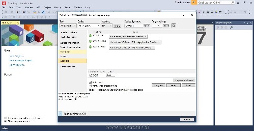

v prilogi pripenjam sliko lockbit-ov...
torej je zaklenjen ali ne? kako naslednjič ugotovim?

Na sliki piše "no memory lock features enabled", torej jaz domnevam, da je odklenjen. Res pa je, da ne poznam tega tvojega orodja na sliki.
Poglej datoteko, ki si jo dovnloadal (mislim da obstaja program HEX Viewer, ali pa že z orodjem za programiranje oz. pisanje programov, pri meni npr AVR studio)). Kot si že dobil predlog, če so v datoteki samo 0xFF potem programa nimaš. Če so druge številke, potem je program prebran OK (najverjetneje).
