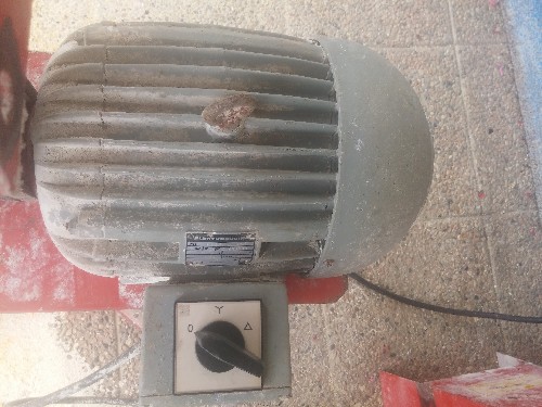

Ali je možno obrniti stator da bo stikalo na drugi strani?
elektro motor je trifazni

Da.

Odstrani pokrov vetrnice in vetrnico ter pomer debelino gredi in koliko doprineseta oba pokrova k dolžini motorja. Če sta gredi enakega premera in oba pokrova enako dolga, lahko stator obrneš.
Po obračanju se bo motor vrtel v drugo smer, zato boš moral zamenjati še dve fazi.
